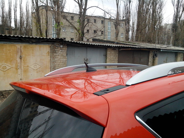

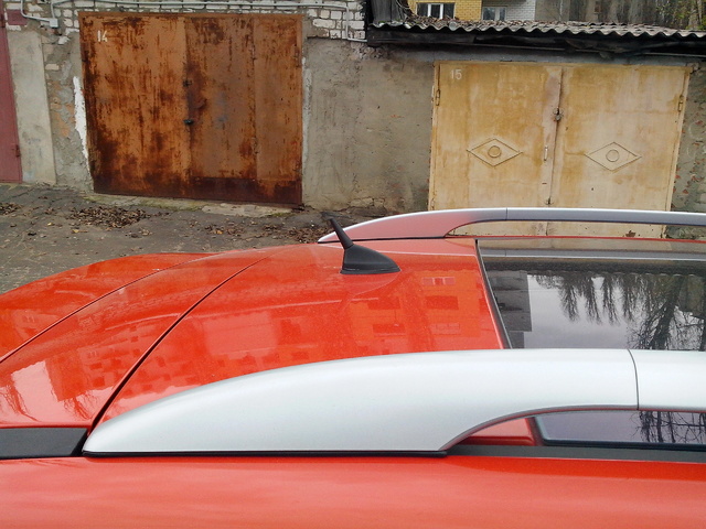

Но нашел простой выход из ситуации. На местном авторынке нашел коротенькую антенну, посмотрел крепление, снял свою антенну, убедился что подойдет. Купил за 840 руб, начал пробовать и тут увидел что гнездо под штырь антенны одинаковое у обоих... Снял с купленной антенны короткий штырь и ввернул его в штатную антенну - все отлично, внешний вид на уровне, в гараж влазит :) Прием конечно ухудшился, стал примерно на уровне пассивной штатной антенны моего предыдущего рестайлингового Фокуса, что считаю вполне удовлетворительным результатом. Кроме того, родной длинный штырь можно бросить куда нибудь в багажник и при далеких поездках просто ставить его, восстанавливая качество приема...
Это купленная антенна (АТМ T-AA7192BTMAR)
Так выглядит штатная антенна со штырем от купленной
У меня панорамка и антенна сзади, но мне кажется, в отличие от "плавников" такая антенна отлично будет смотреться и спереди.
PS Я, как настоящий экспериментатор, решил идти до конца и попробовал таки полностью заменить штатную антенну на новую, в надежде что прием улучшится с коротким штырем. Ни фига, зря убил время и резал провода. Прием что с коротким штырем что с длинным остался на уровне штатной антенны.
Для желающих несколько слов про процесс снятия штатной антенны (у меня просто радио) и поиска замены: во первых она активная. Во вторых, отверстие в крыше прямоугольное размером 15х20 длинной стороной вдоль кузова. В третьих, чтобы добраться до антенны и разъема ее подключения лучше снять задние светлые боковые пластиковые накладки в багажнике и две клипсы крепления к потолку.
